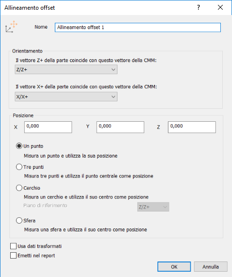

Come creare un allineamento Offset:
  1. Selezionare il livello di definizione nella sequenza di ispezione.
  2. Fare clic sulla scheda Allineamenti e riferimenti > pannello Allineamenti > Offset. Viene visualizzata la finestra di dialogo Allineamento offset .
  3. Inserire un Nome per l'allineamento.
  4. Nell'elenco Il vettore Z+ della parte coincide con questo vettore della CMM, selezionare l'asse del Riferimento macchina corrispondente al vettore Z+ del PCS (Riferimento CAD).
  5. Nell'elenco Il vettore X+ della parte coincide con questo vettore della CMM, selezionare l'asse del Riferimento macchina corrispondente al vettore X+ del PCS (Riferimento CAD).
  6. Nelle caselle X, Y e Z, inserire la coordinate PCS del punto corrispondente al punto misurato sulla parte.
  7. Selezionare un metodo di misurazione. Selezionare:
    • Un punto per rilevare il punto corrispondente alle coordinate specificate.
    • Tre punti per specificare le posizioni dei piani maggiori rilevando un punto negli assi X, Y e Z. Il punto di allineamento è calcolato dallo spigolo in cui si incontrano i piani.
    • Cerchio per calcolare la posizione del punto dal centro di un cerchio rilevato. Selezionare una voce nell'elenco a discesa per specificare il piano di riferimento in cui si trova il cerchio.
    • Sfera per calcolare la posizione del punto dal centro di una sfera rilevata.
  8. Se la sequenza di ispezione contiene feature costruite che utilizzano misurazioni prese con diversi dispositivi di misurazione o da posizioni di dispositivo differenti, selezionare la casella di controllo Usa dati trasformati. Questo consente di convertire le coordinate del dispositivo in coordinate CAD in modo che tutti i calcoli utilizzino un sistema di riferimento comune.
    La casella di controllo non ha alcun effetto quando tutte le coordinate nell'ispezione sono raccolte con un dispositivo di misurazione in una posizione o quando la sequenza di ispezione non contiene feature costruite.
  9. Per includere i dettagli di questo elemento nel report, selezionare la casella di controllo Emetti nel report.
  10. Fare clic su OK per salvare l'allineamento e chiudere la finestra di dialogo.
