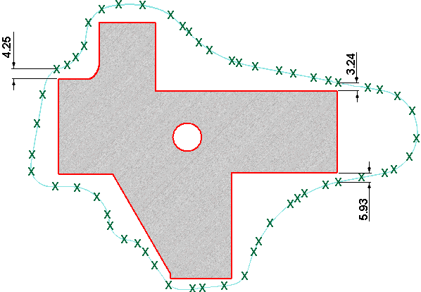

Utilizzare questo tipo di adattamento per verificare la possibilità di lavorare una parte non finita in base al modello. Se tutti i punti del Best-fit hanno deviazioni positive, sarà presente materiale in eccesso tutto intorno al modello e sarà possibile lavorare con successo la parte. Se eventuali punti hanno deviazioni negative, non vi è materiale sufficiente per finire la parte.
In questo esempio, l'allineamento originale produce le seguenti deviazioni tra il modello (dal contorno rosso) e la parte non finita (dal contorno blu):
L'applicazione di un Best-fit con MaxMin - Massima deviazione minima trasforma l'allineamento per aumentare le dimensioni della deviazione più piccola.
