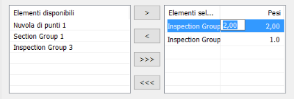

  10. Aggiungere uno o più gruppi all'elenco Elementi selezionati per specificare i dati sull'adattamento. Fare clic su:
    per spostare il gruppo selezionato dall'elenco Elementi selezionati all'elenco Elementi disponibili.
    per spostare il gruppo Disponibile dall'elenco Elementi disponibili all'elenco Elementi selezionati.
    per spostare tutti i gruppi dell'elenco Elementi disponibili all'elenco Elementi selezionati.
    per spostare tutti i gruppi dell'elenco Elementi selezionati all'elenco Elementi disponibili.
    In base alle impostazioni di default, ogni gruppo dell'elenco Elementi selezionati ha un effetto uguale sull'adattamento. Per dare maggiore enfasi alle misurazioni di un gruppo, fare clic sul valore del peso, quindi inserire un moltiplicatore nella casella di immissione.
    Ad esempio, se si inserisce un peso di 2,00 per Gruppo di ispezioni 1, l'effetto sarà uguale a inserire due volte ogni punto nel calcolo. Ciò raddoppia l'effetto del gruppo sull'errore dei residui:
