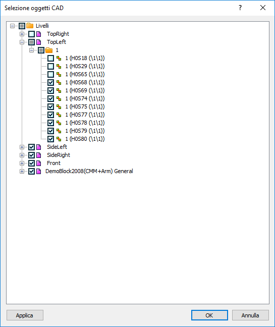

  1. Utilizzare il Gestore livelli per assegnare gli oggetti CAD che si desidera escludere a un livello.
  2. Fare clic sulla scheda Misura > pannello Opzioni > Livelli attivi. Viene visualizzata la finestra di dialogo Selezione oggetti CAD, ad esempio:
  3. Fare clic su per espandere le cartelle e visualizzare il livello CAD e le voci dell'oggetto.
  4. Selezionare o deselezionare la casella di controllo accanto a una voce per specificare se è disponibile per l'ispezione:
    indica che la voce è inclusa nell'ispezione.
    indica che la voce è esclusa dall'ispezione.
    indica un livello padre od oggetto che contiene un mix di voci incluse ed escluse.
    In questo esempio, è possibile ispezionare solo le facce da 1 a 5 e le facce da 1 a 18 nel livello_1:
  5. Fare clic su OK per salvare le modifiche e chiudere la finestra di dialogo. Quando si ispeziona la parte, PowerInspect ignora i livelli CAD e gli oggetti che non sono selezionati per l'ispezione. I livelli disponibili per il rilevamento sono noti come il contesto CAD.
