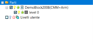

Per visualizzare le informazioni relative ad un modello CAD, livelli e oggetti, fare clic su
accanto a Parti
e Livelli dell'utente
. Ad esempio:
Per modificare il colore con il quale i livelli vengono visualizzati nella vista CAD, fare clic sulla casella colorata
a fianco del livello. Nella tavolozza dei colori, fare clic sul colore che si desidera utilizzare per il livello.
Per nascondere un livello o un oggetto CAD nella vista CAD, fare clic su
accanto alla voce. L'icona passa a
e la voce e le eventuali sotto-voci non sono visualizzate nella vista CAD. Fare nuovamente clic sull'icona per visualizzare nuovamente la voce.
Per escludere un livello o un oggetto CAD, deselezionare la casella di controllo
accanto alla voce. La voce e le eventuali sotto-voci sono escluse dall'ispezione. Selezionare la casella di controllo
per includere nuovamente la voce nell'ispezione.
Per escludere un livello CAD o l'oggetto dal controllo collisioni, fare clic su
e l'icona di una voce padre passa a
, a indicare che una o più sotto-voci non è inclusa nel controllo delle collisioni. Fare nuovamente clic sull'icona per includere la voce nel controllo delle collisioni
