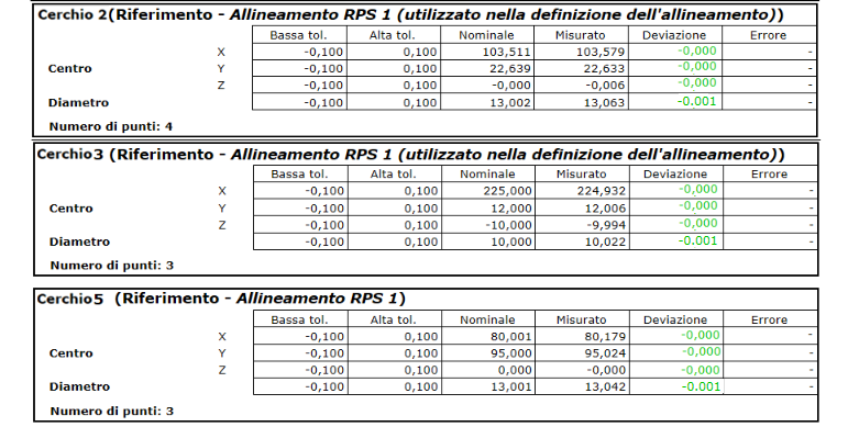

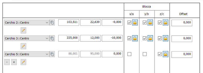

Un allineamento RPS è vincolato perfettamente quando si utilizza il numero minimo di blocchi di assi per fissare la posizione e la rotazione della parte. Nell'esempio seguente:
Si presume che gli assi di blocco siano posizionati perfettamente, per cui la scheda Report mostra una deviazione pari a zero per ogni elemento:

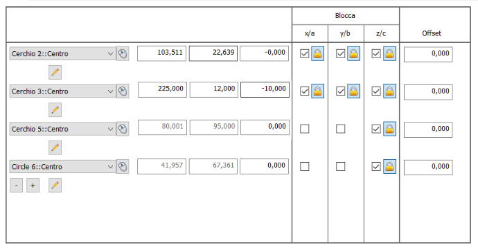

Un allineamento RPS è vincolato in modo eccessivo quando si utilizza più del numero minimo di blocchi di assi per fissare la posizione e la rotazione della parte. Nell'esempio seguente, l'allineamento è vincolato in modo eccessivo nell'asse Z, per cui si utilizza un algoritmo Best-fit per creare l'allineamento:

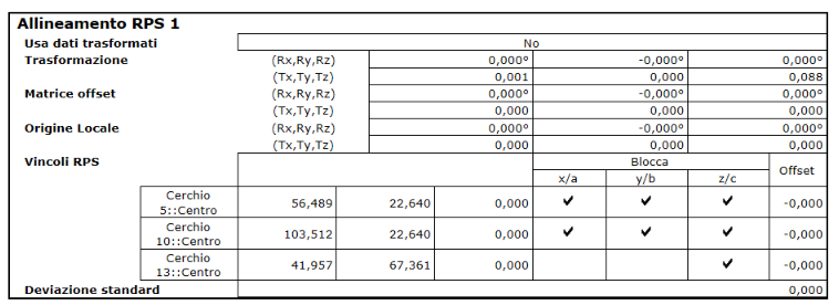

Inoltre, la scheda Informazioni, la scheda Report e la finestra di dialogo Allineamento RPS visualizzano la deviazione standard delle misurazioni. Ad esempio:
