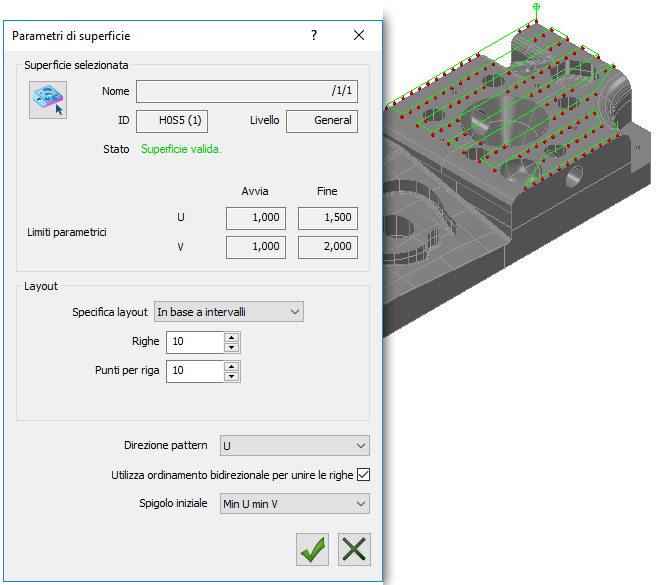

Per creare un percorso sonda utilizzando intervalli
L'opzione In base a intervalli della finestra di dialogo Parametri di superficie è simile al metodo Raster, eccetto per il fatto che consente di limitare il percorso a una superficie specificata. Per creare un percorso sonda utilizzando degli intervalli, inserire il numero di righe e Punti per riga per il percorso sonda. PowerInspect crea un percorso in cui le righe e i punti sonda sono spaziati in modo uniforme sulla superficie nelle direzioni u e v. Ad esempio:
Come con le opzioni In base a unità parametriche e In base a unità normalizzate, è possibile utilizzare gli elenchi Direzione pattern e Spigolo iniziale per modificare il layout del percorso.
