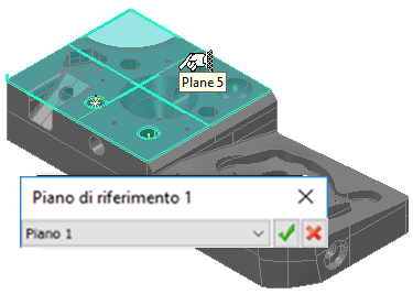

Quando si costruiscono elementi, occorre far riferimento ad altri elementi nella Lista delle misure. È possibile selezionare un elemento facendo clic nella vista CAD. Questa operazione è utile quando è possibile vedere l'elemento, ma non si è certi del suo nome.
- Fare clic sul pulsante Seleziona interattivamente
lungo l'elenco. PowerInspect visualizza la finestra di dialogo della feature.
- Spostare il cursore sopra l'elemento. Quando è visualizzato il nome dell'elemento, fare clic con il tasto sinistro del mouse per selezionarlo. PowerInspect visualizza il nome dell'elemento nella finestra di dialogo.
Se è visualizzato più di un nome di elemento, annullare la selezione e ingrandire in modo da poter differenziare tra gli elementi.
- Fare clic su
per confermare la selezione, o su
per annullare.
