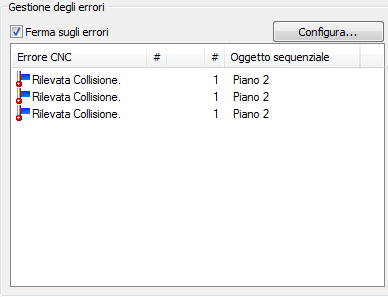

L'elenco Gestione degli errori contiene gli errori identificati da PowerInspect. Ogni voce specifica il tipo di errore, il numero di errori nello spostamento e l'elemento della sequenza in cui si è verificato l'errore. Ad esempio:
Il tipo di errore è indicato anche dalle icone sulla sinistra di ogni voce:
La sonda si è scontrata con la parte.
La sonda ha iniziato nello spazio occupato dalla parte.
La sonda si è spostata all'esterno dei limiti della parte.
La sonda ha eseguito un contatto non valido.
È stato mancato un contatto previsto.
