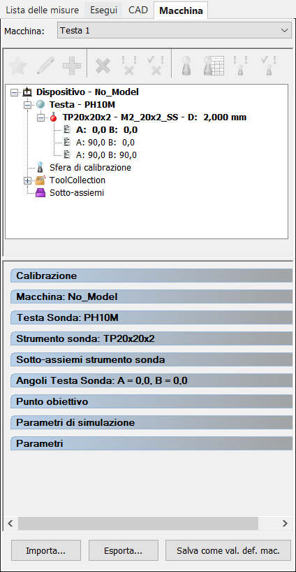

Nella modalità a testa doppia, un elenco di selezione del simulatore in cima alla scheda Macchina consente di configurare e gestire le sonde in ogni testa della CMM.

  1. Nella scheda Macchina, selezionare la testa che si desidera configurare.
  2. Utilizzare la vista Sonda e le sezioni Testa sonda, Strumento sonda e Angoli testa sonda per specificare gli assiemi sonda per la testa selezionata.
