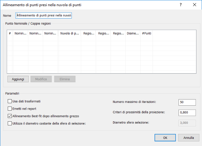

  3. Fare clic sulla scheda Allineamenti e riferimenti > pannello Allineamenti > Punti presi nella nuvola di punti. Viene visualizzata la finestra di dialogo Allineamento di punti presi nella nuvola di punti.
  4. Inserire un Nome per l'allineamento.
  5. Per utilizzare una regione a dimensioni costanti per ogni punto obiettivo, selezionare la casella di controllo Utilizza il diametro costante della sfera di selezione e inserire un Diametro della sfera di selezione per specificare le dimensioni della regione.
  6. Fare clic su Aggiungi per selezionare i punti obiettivo sul modello e le loro regioni di nuvole di punti corrispondenti. Viene visualizzata la finestra di dialogo Seleziona obiettivo/regioni e la vista CAD visualizza il modello e le nuvole di punti visibili nella modalità con schermata divisa una sopra l'altra.

  11. Una volta specificata la coppia obiettivo-regione, fare clic su per salvare le selezioni e chiudere la finestra di dialogo.
  12. Per creare un allineamento da nuvole di punti prese con dispositivi di misurazione differenti o da posizioni di dispositivo differenti, selezionare la casella di controllo Usa dati trasformati. PowerInspect converte le coordinate del dispositivo in coordinate CAD, in modo che i calcoli siano eseguiti con un sistema di riferimento comune.
  13. Per visualizzare l'allineamento nella vista CAD, e nelle schede Report e Informazioni, selezionare la casella di controllo Emetti nel report.
  14. Nella casella Criteri di prossimità, inserire la distanza massima cui un punto può trovarsi dalla superficie CAD. Se un punto supera tale distanza, sarà ignorato.
  15. Per ottimizzare l'allineamento:
    1. Selezionare la casella di controllo Allineamento Best-fit dopo allineamento grezzo.
    2. Nella casella Numero massimo di iterazioni, inserire il numero massimo di volte per cui si desidera che PowerInspect esegua i calcoli Best-fit.
  16. Fare clic su OK per salvare le modifiche e creare l'allineamento.
