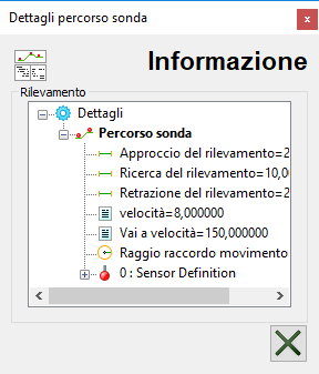

- Nella finestra di dialogo Ispezione, fare clic sul pulsante Dettagli
. Viene visualizzata la finestra di dialogo Dettagli percorso sonda.Se si desidera visualizzare altri dettagli su uno spostamento, fare clic su
. Ad esempio:
- Fare clic su
per chiudere tutti i dettagli sullo spostamento nel percorso.

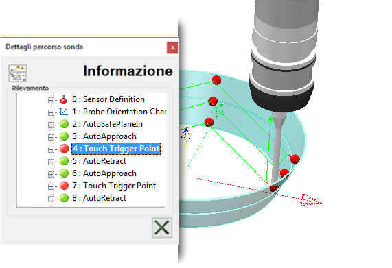

- Selezionare uno spostamento nel percorso sonda. Nella vista CAD, la sonda è posizionata all'inizio dello spostamento. Ad esempio:

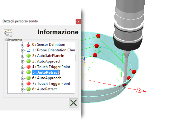

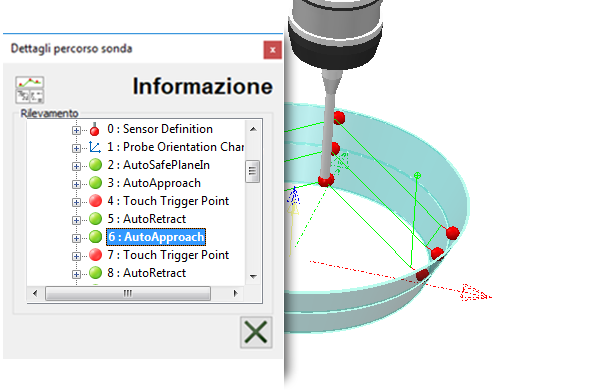

- Selezionare lo spostamento successivo per indicare lo spostamento della sonda nella vista CAD.
- Continuare a selezionare gli spostamenti nel percorso sonda.
