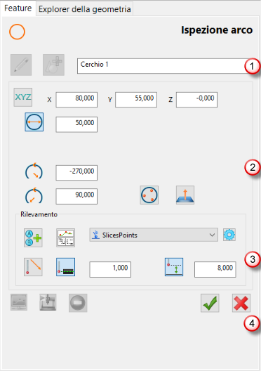

Quando il pulsante Genera percorso sonda è deselezionato nella scheda Feature e si crea o seleziona un elemento che contiene un percorso sonda, la scheda Feature visualizza la finestra di dialogo Ispezione per l'elemento. Utilizzare questa finestra di dialogo per visualizzare e modificare i dettagli sul rilevamento dell'elemento e specificare il tipo di percorso sonda con cui si desidera misurarlo.
La finestra di dialogo visualizzata dipende dal tipo di elemento selezionato. Le opzioni disponibili per un elemento dipendono dal tipo di macchina per cui si crea l'ispezione. Questo esempio mostra la finestra di dialogo visualizzata quando si crea o si modifica un elemento cerchio per l'ispezione su una macchina CNC.
Ogni finestra di dialogo contiene le seguenti sezioni:
Nome e modalità: specifica il nome dell'elemento.
Parametri: specifica i parametri selezionati per l'elemento, come valori nominali, angoli di inizio e fine e se occorre rilevare la feature internamente o esternamente. I parametri visualizzati dipendono dal tipo di elemento selezionato.
Rilevamento: specifica la modalità di creazione del percorso sonda per la feature selezionata e la posizione dei punti di ispezione nel percorso.
Barra degli strumenti: utilizzare questi pulsanti per simulare un percorso sonda, rimuovere punti dal percorso e salvare o annullare modifiche all'elemento.
Fare clic su per aggiornare l'elemento selezionato; fare clic su per creare un nuovo elemento del tipo selezionato.
