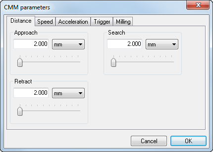

  1. Allega il documento al dispositivo di misurazione.
  2. Nella scheda Macchina, fare clic su Parametri.
  3. fai clic su . La finestra di dialogo Parametri CMM visualizza le impostazioni correnti del dispositivo di misurazione.
  4. Selezionare le schede per visualizzare le impostazioni. Posizionare il cursore del mouse sopra le caselle per visualizzare ulteriori informazioni su un'impostazione.
    Nota: I parametri visualizzati nella finestra di dialogo sono specifici per il dispositivo di misurazione utilizzato.
  5. Fare clic su OK per salvare le modifiche e chiudere la finestra di dialogo.
    Il dispositivo di misurazione utilizza i valori specificati quando la sequenza di ispezione è riprodotta, a meno che essi non vengano modificati dalle impostazioni di un elemento Sonda e parametri.
