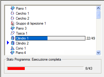

L'area Avanzamento elenca tutti gli elementi misurabili nella sequenza di ispezione. Quando si simula la sequenza di ispezione o si esegue la sequenza su una macchina CNC, l'area visualizza l'elemento in corso di misurazione, lo spostamento corrente e il numero totale di spostamenti nel percorso sonda dell'elemento. Inoltre, la barra di stato Stato programma nella parte inferiore dell'area indica la posizione dell'elemento corrente nella sequenza, il numero di elementi nella sequenza e se la sequenza è interrotta (Inattiva), se è in esecuzione automatica (Esecuzione completa) o se sta eseguendo un elemento o spostamento alla volta (Esecuzione singola operazione). Ad esempio:
In base alle impostazioni predefinite, PowerInspect esegue tutti gli elementi nella sequenza di ispezione. Se si desidera simulare o eseguire solo parte della sequenza, è possibile specificare con quali elementi si desidera lavorare utilizzando il menu contestuale dell'elenco:
Per annullare un intervallo, fare clic con il tasto destro del mouse su un elemento Reimposta intervallo dal menu.
