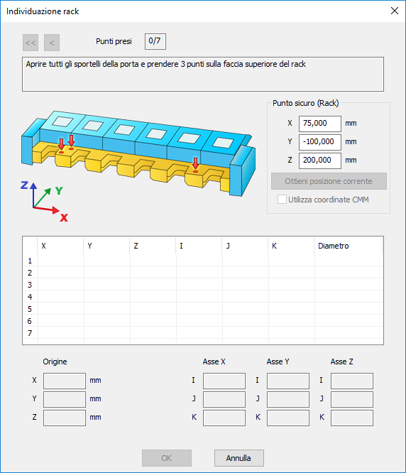

  2. Nell'area Rack CNC della scheda Macchina, selezionare il rack che si desidera individuare, quindi fare clic su Individua. È visualizzata la finestra di dialogo Individuazione rack.
    Ad esempio, la finestra di dialogo Individuazione rack per il rack MCR20:
  3. Seguire il diagramma e le istruzioni nella finestra di dialogo per rilevare i punti.
    Mentre si prende ogni punto, la finestra di dialogo visualizza le coordinate macchina XYZ, i vettori IJK, il Diametro della sonda e il numero di punti restanti. Una volta presi tutti e sette i punti, la finestra di dialogo visualizza L'individuazione è avvenuta con successo, a indicare che il rack è stato individuato sul dispositivo di misurazione. Mostra inoltre l'origine del sistema di coordinate del rack nelle coordinate macchina, l'orientamento del rack nei vettori IJK, e la posizione del punto sicuro.
    Per eliminare l'ultimo punto, fare clic su . Per eliminare tutti i punti, fare clic su .
  4. Per visualizzare il punto sicuro nelle coordinate macchina, selezionare la casella di controllo Utilizza coordinate CMM. Deselezionare la casella di controllo per utilizzare le coordinate rack.
  5. Per inserire un nuovo punto sicuro, sovrascrivere i valori nelle caselle X, Y, e Z, oppure fare clic su Ottieni posizione corrente per utilizzare la posizione di montaggio dell'albero corrente.

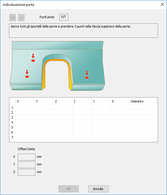

  3. Nell'area Porte, selezionare la porta che si desidera regolare, e fare clic su Individua inserto. È visualizzata la finestra di dialogo Individuazione porta. Il seguente esempio mostra la finestra di dialogo Individuazione porta di un inserto PA25 in un rack FCR25:
  4. Seguire il diagramma e le istruzioni nella finestra di dialogo per rilevare i punti.
    Mentre si prende ogni punto, la finestra di dialogo visualizza le coordinate macchina XYZ, i vettori IJK, il diametro della sonda e il numero di punti restanti.
    Una volta presi tutti e sette i punti, la finestra di dialogo visualizza L'individuazione è avvenuta con successo, a indicare che il porta, o l'inserto, è stato individuato all'interno del rack. Visualizza inoltre l'offset Delta dalla posizione calcolata originale.
  5. Fare clic su OK per salvare la posizione e tornare alla finestra di dialogo Rack.
