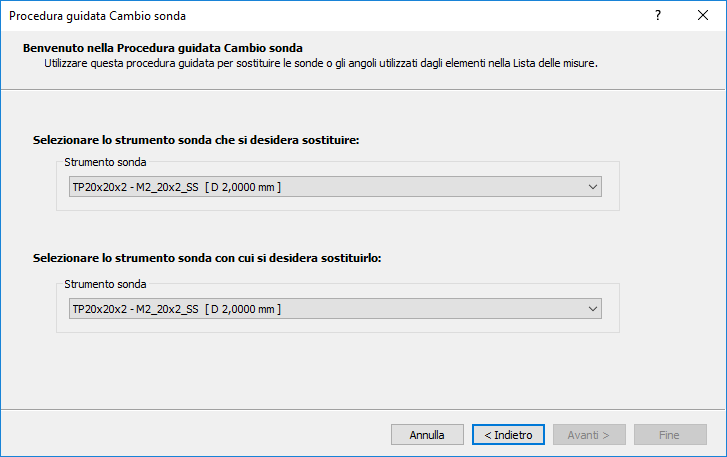

  1. Fare clic sulla scheda Percorso sonda > pannello Strumenti > Procedura guidata Cambio sonda. Viene visualizzata laProcedura guidata Modifica sonda.
  2. Se si sta modificando un documento da utilizzare su macchine CNC, la Procedura guidata Modifica sonda chiede di selezionare il tipo di modifica che si desidera effettuare. Selezionare Cambia strumenti sonda e fare clic su Avanti per specificare lo strumento che si desidera sostituire.
    Se si sta modificando un documento da utilizzare su macchine OMV, non è possibile modificare la procedura gli angoli sonda e la Procedura guidata evita automaticamente di chiedere quale strumento si desideri sostituire.
  3. In Selezionare lo strumento sonda che si desidera sostituire, selezionare lo strumento sonda che si desidera sostituire.
  4. In Selezionare lo strumento sonda con cui si desidera sostituirlo, selezionare lo strumento sostitutivo.

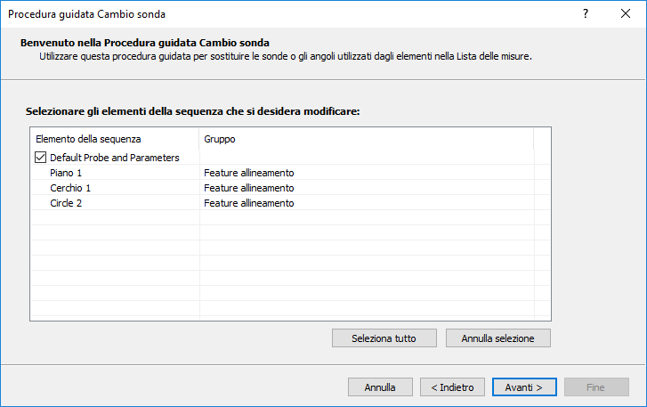

  5. Fare clic su Avanti. La Procedura guidata elenca gli elementi Sonda e Parametri che utilizzano lo strumento sonda corrente e gli elementi di rilevamento interessati dalla modifica.
  6. Deselezionare gli elementi che non si desidera aggiornare e fare clic su Avanti. La Procedura guidata elenca le modifiche effettuate.
  7. Fare clic su Fine per chiudere la procedura guidata.
