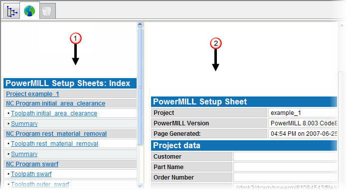

Quando si sceglie l'opzione Anteprima dal menu contestuale Schede di lavorazione, PowerMill genera una serie di file temporanei HTML nella cartella di progetto e apre la scheda PowerMillBrowser di PowerMill in cui sono mostrate le schede di lavorazione create in due cornici:
La cornice
Indice consente di spostarsi tra i fogli HTML generati. Mostra il file Table-of-Contents.html che viene generato automaticamente da PowerMill. I programmi NC vengono elencati nell'ordine in cui sono visualizzati in Explorer e i percorsi utensile vengono elencati nell'ordine in cui appaiono nel relativo programma NC.
La cornice
Schede di lavorazione mostrano la pagina HTML selezionata nella cornice Indice. Per impostazione predefinita si apre la pagina del titolo del progetto.
