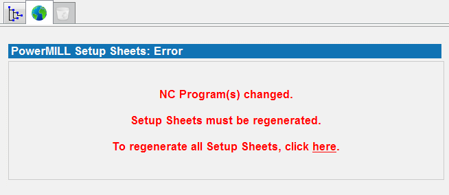

Se è cambiato un programma NC
Se si è modificato un programma NC dopo l'anteprima delle schede lavorazione (ad esempio, rimuovendo o aggiungendo un percorso utensile, scrivendo di nuovo un programma, e così via), PowerMill crea una pagina HTML con un avviso per indicare che le schede lavorazione non sono aggiornate.
Nota: Quando si modifica un programma NC che è già stato post-elaborato, l'icona cambia da verde a grigia ad indicare che è stata modificata.
Facendo clic sul link fornito si aggiornano le schede lavorazione così da riflettere le modifiche del programma NC.
Avvertenza: Non viene rilasciato alcun avviso se si sono esportate le schede lavorazione e si è poi modificato un programma NC.
