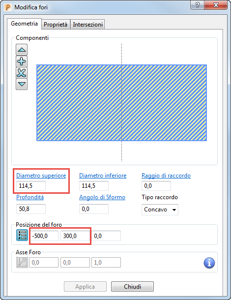

Si possono anche modificare i fori graficamente.
Alterando il Diametro superiore si aggiorna automaticamente il Diametro inferiore.
Se si modifica un foro composto, selezionare il componente rilevante nell'area grafica della finestra di dialogo (il componente selezionato è tratteggiato) e poi modificare i valori appropriati.
Quando si seleziona un foro in cui l'asse Z del foro non è allineato con l'asse Z del piano di lavoro, le coordinate della Posizione del foro sono mostrate relativamente al piano di lavoro attivo, piuttosto che al piano di lavoro del foro. In questo caso
viene aggiunto alla finestra di dialogo. Far scorrere il cursore sopra
per visualizzare maggiori informazioni.
