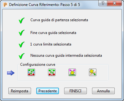

Usare la finestra di dialogo Definizione finitura parametrica tra curve per specificare le curve usate per un percorso utensile di finitura parametrica tra curve.
PowerMill prova a configurare le curve. Perciò il passaggio 5 è quello che più probabilmente viene visualizzato.
Per maggiori informazioni, vedere Esempio di finitura parametrica tra curve.
Ciclo della curva guida e limita curva — Passa ciclicamente le diverse combinazioni della curva guida e delle curve limite.
Inverti curva iniziale e finale — Inverte la curva guida iniziale e finale.
Cambia direzione di taglio — Cambia la direzione di taglio da fresatura discorde a concorde o da concorde a discorde.
Inverti lato di lavorazione — Inverte il lato della curva che viene lavorata.
