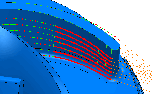

- Esaminare il raccordo del percorso utensile paletta e fare clic sulla scheda Percorso utensile > gruppo Disegna > Visualizza > Punti.
- Fare clic sulla scheda Modifica percorso utensile > pannello Modifica > Modifica all'interno dell'area, per visualizzare la finestra di dialogo Modifica percorso utensile all'interno dell'area.
- All'interno della scheda Seleziona regioni , selezionare Poligono dalla lista Definire la zona da e selezionare Interno dall'elenco Lato.

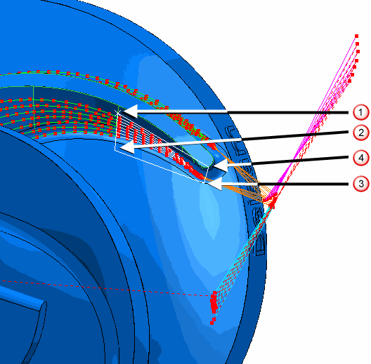

- Creare un poligono selezionando dei punti simili ai seguenti
e
- Fare clic su Salva selezione. Le porzioni del percorso selezionate diventeranno bianche.
Se si desidera aggiungere altre porzioni al percorso, bisogna prima selezionarle e poi fare clic sul pulsante Salva selezione per aggiungerle alla selezione corrente. In questo caso, la porzione necessaria è già stata selezionata.

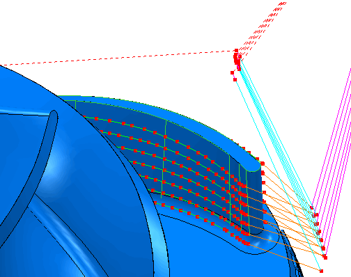

- Fare clic su Accetta per chiudere la finestra di dialogo Distribuzione punti.
- Sulla finestra di dialogo Modifica percorso utensile all'interno dell'area, fare clic su Applica per creare i punti aggiuntivi.
