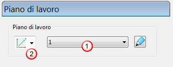

Come specificare il piano di lavoro di un setup
Il piano di lavoro associato ad un setup viene utilizzato per il materiale residuo del setup ed è applicato automaticamente ai percorsi utensile appena creati nel setup. Quando un setup è attivato, il piano di lavoro del setup è a sua volta attivato.
  1. Attivare il setup.
  2. Fare clic sulla scheda Setup > pannello Modifica > Impostazioni.
  3. Nella finestra di dialogo Setup, selezionare Piano di lavoro dalla vista elenco per visualizzare la pagina Piano di lavoro.
  4. Nella pagina Piano di lavoro, scegliere un piano di lavoro dall'elenco .
  5. Se il progetto non ha piani di lavoro, scegliere un'opzione dall'elenco di creazione dei piani di lavoro per creare un piano di lavoro del tipo selezionato.
  6. Per modificare il piano di lavoro selezionato, fare clic su per visualizzare la scheda Editor piani di lavoro.
