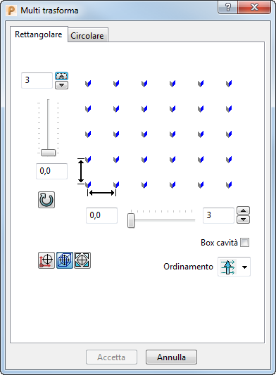

Le tavole disponibili sono due:
che consente però di visualizzare in anteprima il risultato e offre maggiore flessibilità e controllo.

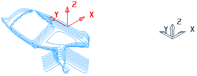

Converte questo:
in:
Dove
è il sistema di coordinate globali e
è l'asse del piano di lavoro.
Converte questo:
in:
Dove

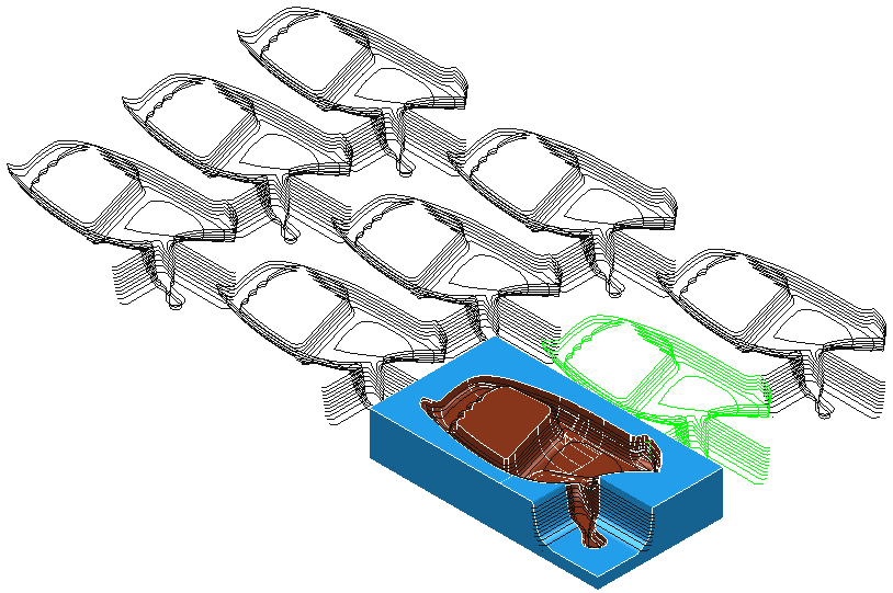

Per esempio, creare una trasformazione multipla su un percorso utensile Z costante chiamato CZ.
Selezionare la scheda Trasforma percorso > pannello Opzioni di trasformazione del percorso utensile > Aggiungi i percorsi per creare un nuovo percorso utensile:

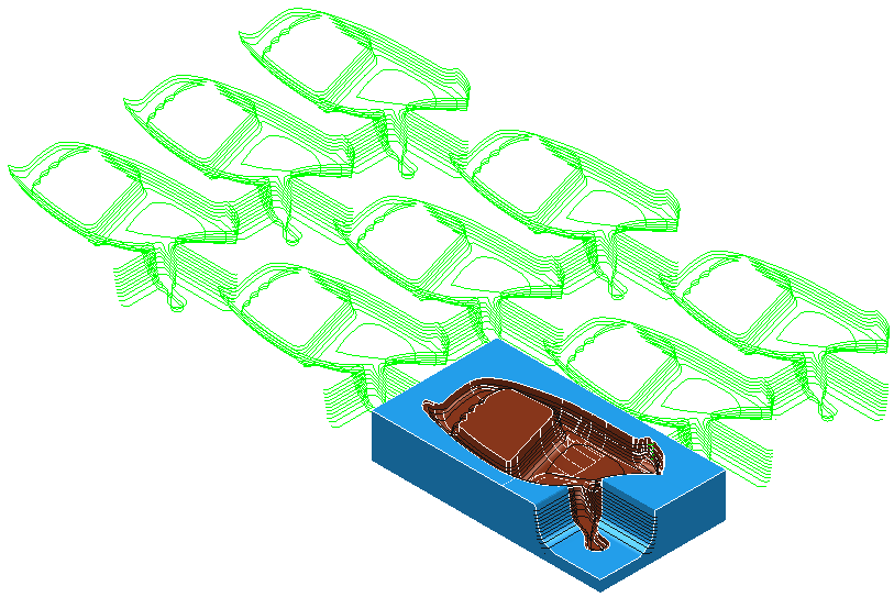

Deselezionare la scheda Trasforma percorso > pannello Opzioni di trasformazione del percorso utensile > Aggiungi i percorsi per creare otto nuovi percorsi utensile:
