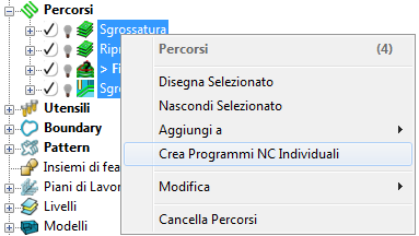

È possibile creare automaticamente un programma NC per ciascun percorso utensile selezionato. In tal modo si ottiene un percorso utensile in ogni file di output. Ad esempio, se si selezionano 20 percorsi utensile e si sceglie questa opzione, PowerMill crea 20 programmi NC, ciascuno contenente un percorso utensile e con lo stesso nome del percorso utensile. È quindi possibile scrivere i percorsi utensile.
Per informazioni sul post-processing di questi percorsi utensile, vedere post-processing dei percorsi utensile.
