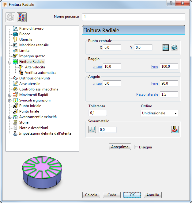

Utilizzare la strategia Finitura radiale per creare un pattern radiale 2D all'interno di una boundary e poi proiettarlo sul modello. Questo pattern viene poi sottoposto a lavorazione.
Questa strategia è utile per la lavorazione di parti circolari o coniche.
Le pagine associate con la strategia Finitura radiale sono:
- Finitura radiale — La pagina principale usata per definire un percorso utensile di finitura radiale.
- Alta velocità — Impostazioni per creare archi in spigoli interni per eliminare cambi improvvisi nella direzione dell'utensile, condizione essenziale per la lavorazione ad alta velocità.
- Verifica automatica — Impostazioni per verificare automaticamente il percorso utensile durante il calcolo.
Le pagine restanti sono pagine di strategia comuni ai percorsi utensile.
