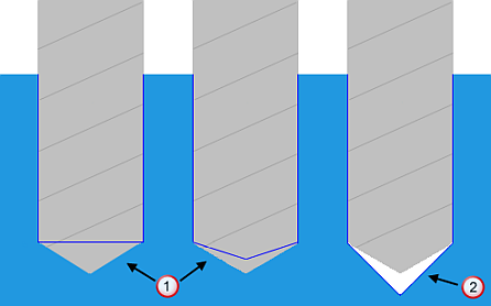

Operazione — Selezionare l'operazione di foratura e la profondità della foratura.
La punta dell'utensile di foratura scende oltre il foro progettato nel modello CAD
, o la punta dell'utensile potrebbe non raggiungere il fondo del foro
