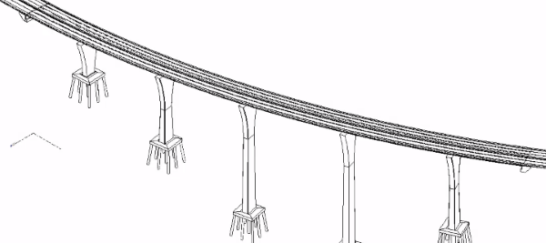

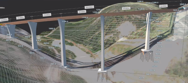

Aggiornamento della geometria di ponti e tunnel da InfraWorks
È possibile aggiornare la geometria di un modello di ponte o tunnel quando il progetto viene modificato in InfraWorks.
  1. Pubblicare le modifiche al modello da InfraWorks.
    Nota: Prima di pubblicare le modifiche da InfraWorks, salvare innanzitutto il modello di Revit localmente.
  2. Una volta aggiornato il modello da InfraWorks, verrà inviata una notifica a Revit relativa all'aggiornamento in sospeso.
  3. Fare clic su Applica nella finestra di dialogo di notifica per applicare gli aggiornamenti al modello di Revit.
  4. (Facoltativo) Fare clic su Ignora nella finestra di dialogo della notifica per ignorare gli aggiornamenti. Fare clic sull'opzione Check for Updates nella scheda Moduli aggiuntivi per visualizzare nuovamente la notifica quando si è pronti ad applicare gli aggiornamenti al modello di Revit.
