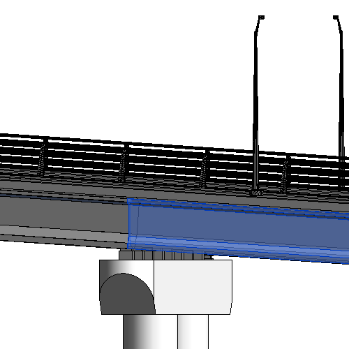

  2. Selezionare i componenti che richiedono la creazione di dettagli e creare parti da essi.

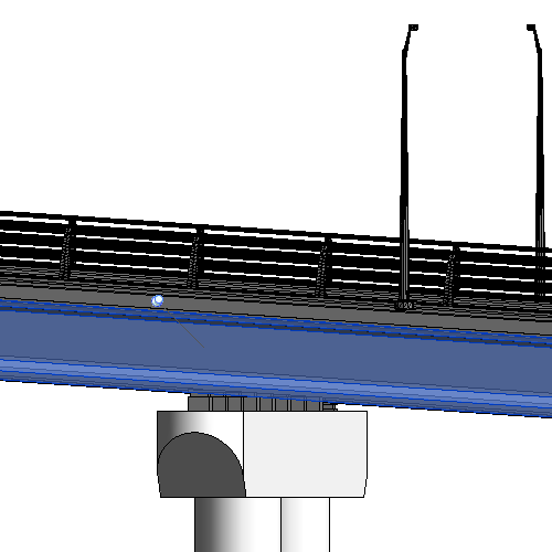

  3. Una volta create delle parti, è possibile creare ulteriormente i dettagli dei componenti del ponte e includerli negli assiemi come altre parti create in Revit.
