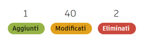

Nella tavolozza viene visualizzata una panoramica delle modifiche, classificate in tre categorie: oggetti aggiunti, modificati ed eliminati. Un esempio è visualizzato qui di seguito:
Riepilogo delle modifiche: nella tavolozza viene visualizzata una panoramica delle modifiche, classificate in tre categorie: oggetti aggiunti, modificati ed eliminati. Per una rapida identificazione, gli oggetti del modello di coordinamento aggiunti, modificati ed eliminati vengono evidenziati nelle viste di Revit. Gli oggetti del modello di coordinamento non modificati sono disattivati.
Per default, tutti i tipi di elementi modificati sono attivati. Per disattivare Aggiunto, Modificato o Eliminato, fare clic sulle relative opzioni. Ad esempio, se si desidera visualizzare solo gli oggetti aggiunti, fare clic su Modificato ed Eliminato. Di conseguenza, gli oggetti modificati ed eliminati non verranno più evidenziati nel modello.
