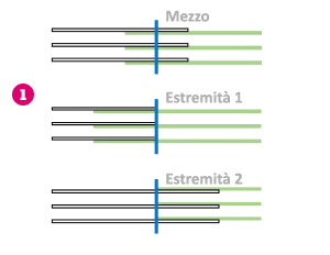

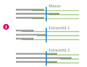

La posizione della giunzione può essere impostata per ogni istanza di giunzione e si riferisce al posizionamento della linea di giunzione rispetto alla lunghezza di ripresa della giunzione. L'opzione Estremità 1 indica che la lunghezza di ripresa è posizionata verso il primo gruppo nella catena di giunzioni .
Tabella con la posizione della giunzione per l'armatura di ripresa e per l'armatura di ripresa sfalsata:
Armatura di ripresa Armatura di ripresa sfalsata
