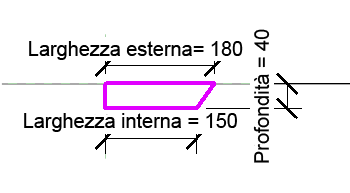

- Disegnare la geometria del giunto ad angolo al di sotto del livello di riferimento orizzontale e a destra del piano di riferimento verticale.
- Fare clic sulla scheda Modifica
gruppo Modifica
(Allinea).
- Allineare e bloccare la linea superiore della geometria rispetto al livello di riferimento orizzontale.
- Allineare e bloccare la linea sinistra della geometria rispetto al piano di riferimento verticale.
