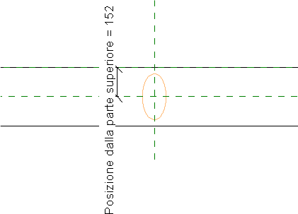

  16. Creare una linea di quota dal piano di riferimento creato in precedenza sul bordo superiore.
  17. Aggiungere la posizione del parametro di istanza superiore come parametro condiviso in questa linea di quota.
  18. Aprire la vista del livello di riferimento della pianta del pavimento e selezionare quindi l'oggetto di estrusione dei vuoti. Nelle proprietà, impostare Inizio estrusione su 0,0. Quindi fare clic sul pulsante accanto a Fine estrusione e associarlo al parametro condiviso di lunghezza dell'istanza come parametro di istanza. Verificare che l'estrusione inizi in corrispondenza del piano di riferimento di origine:
