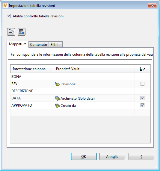

Scheda Mappature | Nella scheda Mappatura, è possibile associare le proprietà del Vault alle colonne della tabella revisioni. ![]() |
Intestazione colonna | Nome di colonna che compare nella tabella revisioni. |
Proprietà Vault | Il nome della proprietà del Vault associata alla rispettiva colonna della tabella revisioni. Il valore di questa proprietà compare automaticamente nel campo della colonna della tabella revisioni per il disegno. |
| Controllo preferenza rilasciato rispetto a non rilasciato. Selezionare la casella di controllo per ogni riga in cui il sistema deve aggiornare la tabella revisioni solo con le informazioni rilasciate. Se la casella di controllo per una riga non è selezionata, vengono utilizzate le informazioni più recenti dal Vault. |

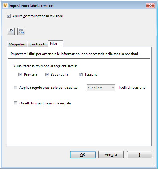

Scheda Filtri | Nella scheda Filtri, è possibile affinare ulteriormente i dati visualizzati nella tabella revisioni applicando filtri del livello di revisione. ![]() |
Visualizzare la revisione ai seguenti livelli | Selezionare la casella di controllo per ogni livello di revisione da visualizzare nella tabella revisioni. Ad esempio, se si dispone di un disegno contrassegnato come revisione B.2.1 e si selezionano solo le caselle di controllo Primaria e Secondaria, nella tabella revisioni viene visualizzato solo B.2. Fare riferimento a Schemi di revisione per ulteriori informazioni sui livelli di revisione Primaria, Secondaria e Terziaria. |

Nella finestra di dialogo Impostazioni tabella revisioni selezionare la scheda Mappature.
Fare clic su un campo vuoto sotto Intestazione colonna e immettere un valore per creare un'intestazione di colonna per la tabella revisioni.
Fare clic sul campo corrispondente nella colonna Proprietà Vault e selezionare le proprietà da assegnare all'intestazione di colonna dall'elenco a discesa.
Selezionare la casella di controllo nella colonna di controllo preferenza rilasciato per visualizzare nella tabella revisioni solo i valori rilasciati della proprietà assegnata. Deselezionare questa casella di controllo per visualizzare invece solo l'ultimo valore per la proprietà.
Ripetere gli ultimi tre passaggi per eventuali altre voci.
Fare clic su OK per salvare le impostazioni.

È possibile controllare il numero di livelli di revisione mostrati nella tabella revisioni. Ad esempio, se si utilizzano i livelli di revisione terziari (ad es. B.2.1), è possibile determinare se visualizzare solo la B, B.2 o tutti e tre i livelli (B.2.1).
Nella finestra di dialogo Impostazioni tabella revisioni selezionare la scheda Filtri.
In presenza di livelli di revisione multipli all'interno di un gruppo di revisione, è necessario identificare il livello di revisione da visualizzare. Attivare la casella di controllo Applica regole prec. solo per visualizz e specificare se visualizzare nella tabella revisioni i livelli di revisione superiore o inferiore.
