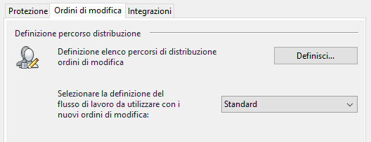

Modificare l'elenco dei percorsi di distribuzione e le definizioni del flusso di lavoro nella scheda Ordini di modifica della finestra di dialogo Impostazioni globali.
Consente di attivare elenchi del percorso di distribuzione, modificare un percorso di distribuzione esistente e modificare i partecipanti al percorso di distribuzione.
Selezionare la definizione del flusso di lavoro che si desidera utilizzare dall'apposito elenco a discesa. Se è abilitato lo stato di verifica, quest'ultimo viene aggiunto tra i due stati di lavoro e di revisione. L'approvazione dell'ordine di modifica nello stato di verifica ne determina il passaggio allo stato di revisione. Il rifiuto invece dell'ordine ne determina la reimpostazione sullo stato di lavoro. Il ruolo di controllore viene aggiunto all'elenco dei ruoli relativi ai partecipanti al percorso di distribuzione. Se si seleziona lo stato di verifica, non è possibile creare un nuovo percorso di distribuzione se non si definisce prima un controllore. Nel flusso di lavoro standard non sono previsti né lo stato di verifica né il ruolo di controllore.
