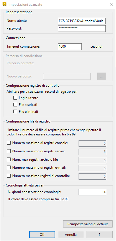

  1. In ADMS Console, selezionare Strumenti > Amministrazione.
  2. Nella finestra di dialogo Impostazioni globali, selezionare la scheda Impostazioni avanzate.
  3. Fare clic su Impostazioni.
  4. Nell'area Configurazione registro di controllo, scegliere se abilitare la visualizzazione dei record di registro per tenere traccia degli utenti che hanno effettuato l'accesso al Vault, nonché dei file scaricati ed eliminati dal Vault.
  5. Selezionare la casella di controllo relativa al tipo di registro per il quale si desidera modificare il limite di visualizzazione e immettere un nuovo valore. Il valore minimo e di default è 6 registri. Il numero massimo di registri per tipo è 99.
  6. Fare clic su OK per salvare le modifiche.
