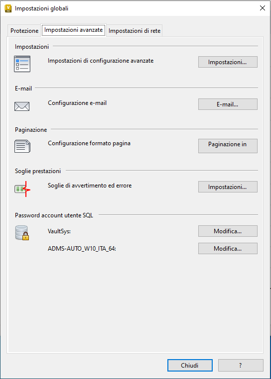

Accesso alle impostazioni avanzate dei Vault Server
- In ADMS Console, selezionare Strumenti > Amministrazione.
- Nella finestra di dialogo Impostazioni globali, selezionare la scheda Impostazioni avanzate.
Riepilogo delle funzionalità
Funzione | Descrizione |
Impostazioni di configurazione avanzate | Configurare le seguenti impostazioni avanzate: - Credenziali di rappresentazione
- Soglia di timeout della connessione
- Configurazione del numero di file di registro visualizzati
- Numero di file di registro visualizzati
- Numero di giorni per cui si desidera che venga conservata sul server una cronologia delle attività server.
Configurazione e-mail | Identificare i destinatari delle e-mail e inviare messaggi e-mail di verifica. |
Configurazione formato pagina | Configurare la visualizzazione delle righe di dati su una pagina. |
Soglie di avvertimento e di errore | Configurare le soglie per le prestazioni. |
Password account utente SQL | Modificare la password per VaultSys e gli account del servizio SQL ADMS_%SiteName%. |
