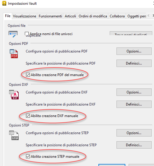

Informazioni su come creare una copia di file DXF, PDF o STEP (STP) utilizzando un file CAD.
Quando si utilizza questo comando, è possibile creare file DXF, PDF e STEP (STP) senza dover modificare lo stato del ciclo di vita di un file CAD.

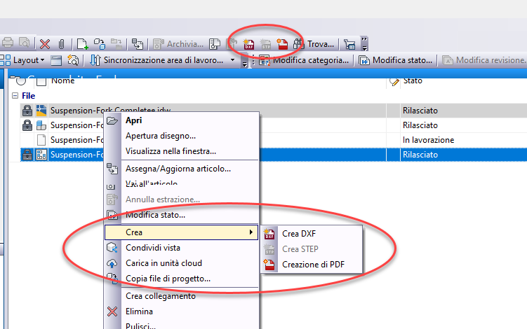

Selezionare il file CAD per il quale si desidera creare manualmente il file.
Fare clic con il pulsante destro del mouse e selezionare Crea > Crea (DXF, PDF, STEP). Selezionare il comando dalla barra degli strumenti.
In alternativa, nella barra degli strumenti, fare clic su Azioni > Crea e selezionare il comando Crea (DXF, PDF, STEP).
**Importante: ** I comandi Crea DXF, Crea PDF e Crea STEP sono disponibili solo per la versione più recente del file e non per le versioni precedenti/revisioni dei file CAD.
