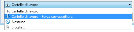

Menu a discesa Cartelle di lavoro
Specificare se si desidera utilizzare la cartella di lavoro di default o selezionarne un'altra per memorizzare le copie locali degli oggetti scaricati. È anche possibile non selezionare cartelle di lavoro. Nota: Per ulteriori informazioni, vedere Cartelle di lavoro. |
