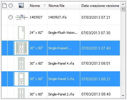

La stringa immessa viene aggiunta all'Elenco parametri ricercati. La griglia visualizza tutti i tipi di famiglia del vault che corrispondono alla stringa di ricerca. Nell'elenco dei parametri viene visualizzato un elenco di parametri disponibili per i tipi di famiglia della griglia.
Selezionare uno o più tipi di famiglia nella griglia e fare clic su Carica.

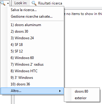

Salvataggio di una ricerca
Aprire la finestra di dialogo Carica famiglia.
Effettuare una ricerca digitando nel campo di ricerca o selezionando una categoria dall'elenco dall'elenco Tipi categoria.
Fare clic sul pulsante a discesa accanto alla casella di testo della ricerca, quindi selezionare Salva la ricerca.
La configurazione della ricerca viene salvata.
Caricamento di una ricerca
Fare clic sulla freccia a discesa accanto alla casella di testo della ricerca, quindi selezionare la ricerca salvata da caricare.

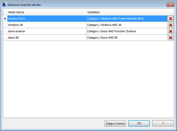

Fare clic sulla freccia a discesa accanto alla casella di testo della ricerca, quindi selezionare Gestione ricerche salvate.
Si apre la finestra di dialogo Gestione ricerche salvate.
Per rinominare una ricerca salvata, fare clic nel campo del nome e modificare il testo.
Per eliminare una ricerca, fare clic sul pulsante Elimina
accanto alla riga della ricerca interessata.
Fare clic su OK per salvare le modifiche e chiudere la finestra di dialogo Gestione ricerche salvate.
Fare clic su Esegui ricerca per eseguire la ricerca selezionata.
Fare clic su Annulla in qualsiasi momento per uscire senza salvare.
