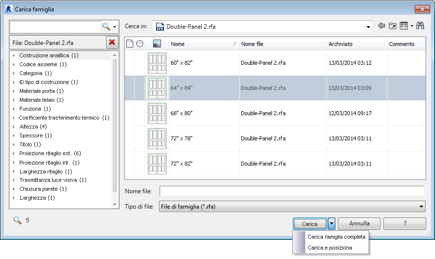

Selezionare Carica famiglia dalla barra multifunzione di Vault per Autodesk Revit.
Viene visualizzata la finestra di dialogo Carica famiglia.
Nella finestra di dialogo Carica famiglia è possibile effettuare le seguenti operazioni:
Cercare i tipi di famiglia: è possibile cercare i tipi di famiglia in base alle categorie, al file di una famiglia o immettendo una stringa di testo nel campo di ricerca
Per ulteriori informazioni sulla creazione dei criteri di ricerca, vedere Ricerca di file della famiglia Revit.
Selezionare i tipi di famiglia in base al file della famiglia: è possibile individuare i tipi di famiglia nel vault, selezionando il file della famiglia e scendendo di livello fino al tipo di famiglia da caricare.
Cercare nel Vault: consente di individuare un file specifico con il pulsante Trova
e immettendo i criteri di ricerca specificati nella finestra di dialogo Ricerca del Vault.
Per ulteriori informazioni sulla creazione di criteri di ricerca, fare riferimento a Ricerca nel Vault.
Effettuare una delle seguenti operazioni:
Selezionare uno o più tipi di famiglia e fare clic su Carica.
Selezionare un singolo tipo di famiglia nella famiglia da caricare, quindi scegliere Carica famiglia completa dal menu a discesa Carica.
Vengono caricati tutti i tipi di famiglia all'interno della famiglia.
Selezionare un singolo tipo di famiglia nella famiglia da caricare e posizionarlo nel modello attivo, quindi selezionare Carica e posiziona nel menu a discesa Carica.
Fare clic sull'elemento appropriato nel modello per posizionare il tipo di famiglia.
