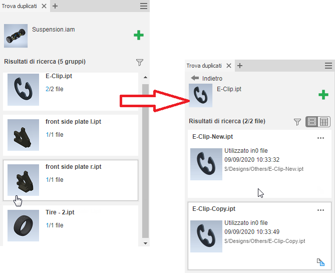

Fare clic su Cerca. I gruppi dei risultati della ricerca vengono visualizzati nel gruppo Trova duplicati.

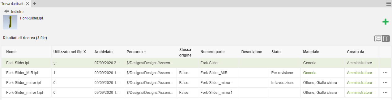

Fare clic sul risultato di gruppo desiderato per visualizzare le singole parti duplicate.
indica le parti con la stessa origine (ad esempio parti create mediante Copy Design o copie manuali).

Controlla la visualizzazione dei risultati di ricerca. Sono disponibili le seguenti opzioni di vista:

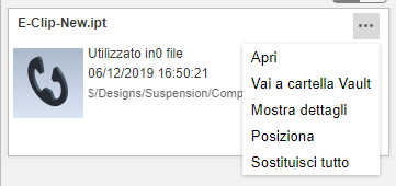

Fare clic su
accanto alla parte dei risultati di ricerca per accedere alle seguenti opzioni:
Apri | Apre la parte selezionata in Inventor. |
Vai al Vault | Apre la parte selezionata nel Vault. |
Mostra dettagli | Visualizza i dettagli relativi ad una parte, ad esempio il numero di versioni o la posizione in cui è utilizzata. |
Posiziona | Posiziona la parte selezionata nell'assieme attivo. |
Sostituisci tutto | Sostituisce tutte le istanze della parte nell'assieme. |
