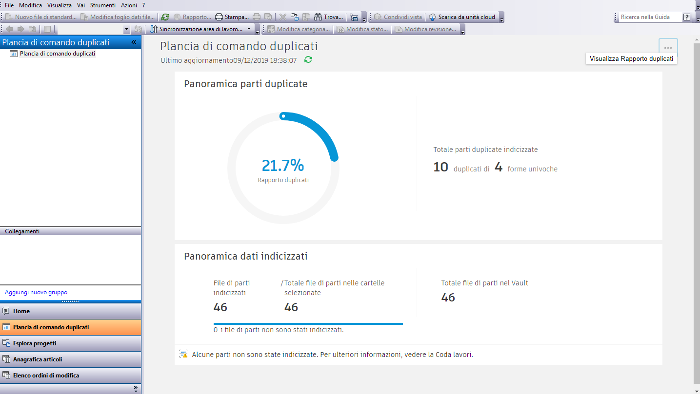

La plancia di comando consente di visualizzare lo stato delle parti duplicate e indicizzate.
I dati sono disponibili quando vengono indicizzate le cartelle specificate nella finestra di dialogo Impostazioni ricerca duplicati.
Visualizza Rapporto duplicati | Fare clic per visualizzare il rapporto delle parti duplicate. È possibile esportare il rapporto in formato Excel, PDF o Word. |
Panoramica sui duplicati | Visualizza una panoramica delle parti indicizzate |
Totale duplicati indicizzati | Mostra il numero di parti duplicate aventi la stessa forma nella cartella specificata. |
Panoramica dati indicizzati | Visualizza una panoramica delle parti indicizzate. |
File di parti indicizzati | Numero di file di parti di Inventor già indicizzati dalla cartella specificata. |
Totale file di parti da indicizzare | Numero di file di parti di Inventor da indicizzare dalle cartelle specificate |
Totale file di parti nel Vault | Visualizza il numero totale di file di parti di Inventor nel Vault. |
Rapporto duplicati | Rappresenta il numero di parti duplicate diviso per il numero totale di file di parti nella cartella specificata. |
