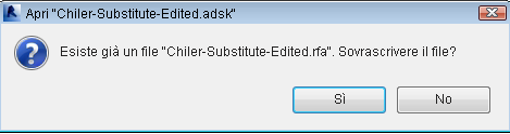

Fare clic su Sì per sovrascrivere le modifiche al file sul disco locale o su No per annullare.
