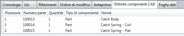

Anteprima della distinta componenti CAD
Nel riquadro di anteprima della distinta componenti CAD sono visualizzati i dettagli della distinta per il file selezionato, inclusi tutti i dati ricavati dalle applicazioni esterne.
