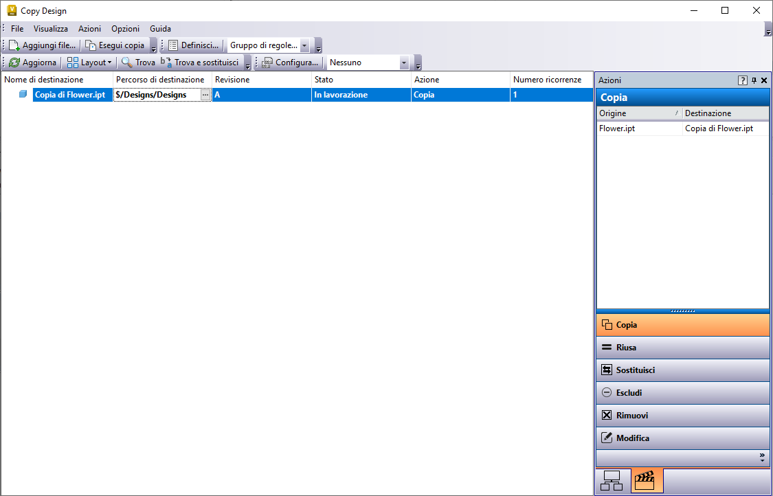

Creare nuovi oggetti di progettazione copiando i dati esistenti all'interno di un Vault con la funzionalità Copia file di progetto. A seconda dell'applicazione di progettazione utilizzata, la copia di un progetto può comprendere un disegno e i relativi file, la copia di un'intera struttura di progettazione unitamente ai relativi disegni 2D per modelli 3D oppure la copia dei componenti di un progetto.
Copy Design è ora una finestra di dialogo non modale con una barra degli strumenti: può rimanere aperta mentre si utilizza il client di Vault per altri comandi e per aggiungere file da copiare.
La funzionalità Copia file di progetto consente di creare una copia del progetto nella stessa struttura dei file di origine. Nella finestra di dialogo Copia file di progetto, è possibile scegliere le parti di un progetto esistente da copiare, riutilizzare, sostituire, escludere o rimuovere.
Finestra di dialogo Copy Design
