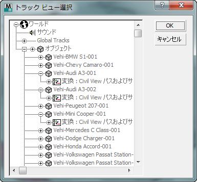

コントローラを変数に割り当てるには:
- [スカラー](Scalars)リストまたは[ベクトル](Vectors)リストで任意の変数名を選択します。
- ベクトル変数がハイライト表示されている場合は、[コントローラを割り当て](Assign Controller)または[コントローラ/ノードを割り当て](Assign Controller/Node)をクリックします。(現在の変数タイプが[ベクトル](Vector)の場合、ハイライト表示された変数にシーン ノードを割り当てることができます。ノードのワールド座標変換位置は、現在の時間に変数のティック オフセットを足した位置になります。以下の「ベクトル変数にノードを代入するには」を参照してください)
3ds Max は、[トラック ビューを選択](Track View Pick)サブダイアログ ボックスを開きます。このダイアログ ボックスには、トラック ビュー階層に類似した内容が表示されます。
- 変数が使用するトラックをハイライトし、[OK]ボタンをクリックします。
ベクトル変数にノードを代入するには
- [ベクトル](Vectors)リストで任意の変数名を選択します。
- [コントローラ/ノードを割り当て](Assign Controller/Node)をクリックします。3ds Max は、[トラック ビューを選択](Track View Pick)サブダイアログ ボックスを開きます。このダイアログ ボックスには、トラック ビュー階層に類似した内容が表示されます。
- 変数が使用するノードをハイライトし、[OK]ボタンをクリックします。

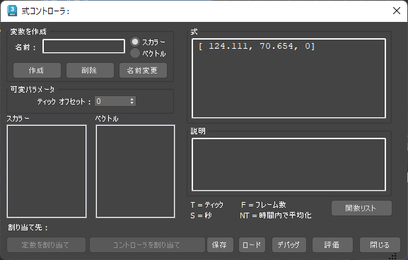

インタフェース
[式コントローラ](Expression Controller)ダイアログ ボックス: [ベクトルに設定された変数を作成](Create Variable set to Vector)
ヒント: ダイアログ ボックスのサイズを変更するには、ダイアログ ボックスの端またはコーナーにカーソルを置いてドラッグします。
[変数を作成](Create Variables)領域
- 名前(Name)
- 変数名を入力します。
- スカラー(Scalar)、ベクトル(Vector)
- 作成する変数の種類を選択します。[ベクトル](Vector)を選択すると、[コントローラを割り当て](Assign Controller)ボタンが[コントローラ/ノードを割り当て](Assign Controller/Node)に変わります。(上記のインタフェース イメージを参照)
- 作成(Create)
- 変数を作成して、適切なリストに追加します。
[作成](Create)をクリックする前に、変数の名前と種類を指定する必要があります。

[可変パラメータ](Variable Parameters)領域
- ティック オフセット(Tick Offset)
- オフセット値を入力します。1 ティックは 1/4800 秒に相当します。0 (ゼロ)以外の値を設定すると、その値が現在時間に追加されます。
- 作成したスカラ変数を一覧表示します。次の事前定義定変数は、すべての式コントローラで使用でき、変更や名前変更はできません。
F: フレーム単位の現在時間。
NT: 正規時間。
S: 秒単位の現在の時間
T: ティック単位の現在の時間
- 作成したベクトル変数を一覧表示します。
- 定数を割り当て(Assign Constant)
- ダイアログ ボックスが開き、ハイライトした変数に定数を設定できます。
スカラ変数への定数の割り当て
ベクトル変数への定数の割り当て
- [コントローラを割り当て](Assign Controller)/[コントローラ/ノードを割り当て](Assign Controller/Node)
- [トラック ビュー選択](Track View Pick)ダイアログ ボックスが開き、ハイライトされた変数にコントローラを設定できます。コントローラの値は、現在時間に変数のティック オフセットを加算した値です。
注: 現在の変数タイプが[ベクトル](Vector)の場合、[コントローラを割り当て](Assign Controller)ボタン名が[コントローラ/ノードを割り当て](Assign Controller/Node)に変わり、ハイライト表示された変数にシーン ノードを割り当てることができます。ノードのワールド座標変換位置は、現在の時間に変数のティック オフセットを足した位置になります。
- [式](Expression)ウィンドウ
- 評価する計算式を入力します。有効な演算式を入力する必要があります。ベクトル式の結果は 3 つの成分を含むベクトル値(位置、スケール、または Point3)、実数演算式の結果はスカラー値になります。
- [説明](Description)ウィンドウ
- 式を説明するテキストを入力します(オプション)。たとえば、ユーザ定義変数の説明などを入力できます。
