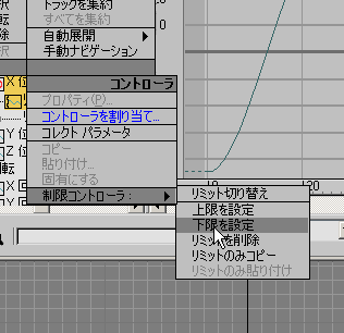

[上限を設定](Set Upper Limit)または[下限を設定](Set Lower Limit)コマンドを選択して、指の動きを制限します。

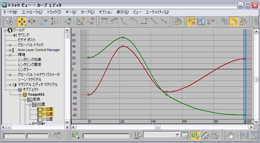

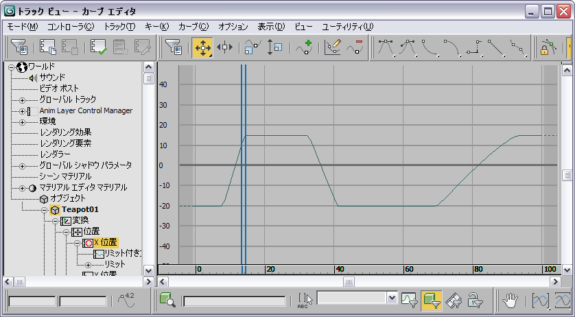

この例では、X 軸上の -45 ~ 40、Y 軸上の -80 ~ 54 の範囲でティーポットの位置がアニメートされています。
[実数リミット コントローラ](Float Limit Controller)ダイアログ ボックスが表示されます。このダイアログ ボックスでは、制限値をはじめとするさまざまな値を設定できます。ただし、この作業はインタラクティブに行う方が効率がよいので、とりあえず現段階では既定値をそのまま受け入れましょう。ダイアログ ボックスを閉じてください。

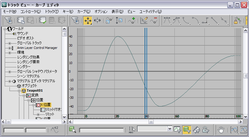

トラックの名前は変わりませんが(この例の場合、[X 位置](X Position)トラック)、アイコンは展開可能なリミット コントローラのアイコンに変わります(次の手順の図を参照)。
階層には「リミット付きコントローラ」という名前の子トラックが 1 つと、「リミット」という名前の展開可能な子分岐が 1 つ表示されます。
元の X 軸の動きは既定の制限範囲内なので、2 つのトラックは同一です。
[下限を設定](Set Lower Limit)を選択します。
グラフのカーブから、下限値を下回る部分がクリッピングされます。アニメーションを動かしたとき、オブジェクトはこの下限値を下回る位置へは移動しません。
[上限を設定](Set Upper Limit)を選択します。
この例では、上限値を 13 ぐらいに設定しています。グラフ カーブは、上限の上と下限の下にクリップしています。モーションの結果は、同様に制限されています。
X 軸上のモーションが上限値と下限値で制限され、オブジェクトはその位置で壁にぶつかるような動作をします。
[リミット コントローラ](Limit Controller)トラック([X 位置](X Position)トラック)では、上限値と下限値の位置でクリッピングが行われます。これに対し、[リミット付きコントローラ](Limited Controller)トラックでは、元のモーションが保持されています。
元のモーションは[リミット付きコントローラ](Limited Controller)トラックとして保持されているので、リミット コントローラを切り替えることで、一時的に元のモーションを復元することも可能です。
[リミット切り替え](Toggle Limit)を選択します。
これで、アニメーションを動かしたとき、オブジェクトは以前と同じように動作するようになります。
[リミット切り替え](Toggle Limit)を再度選択すると、制限が再度適用されます。

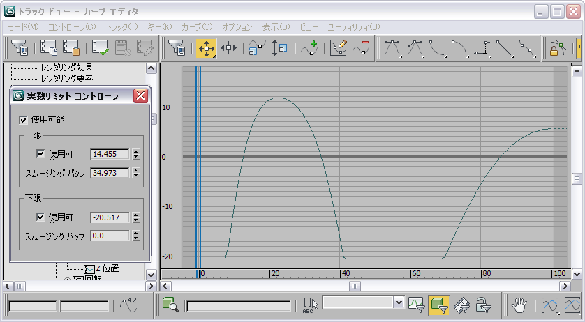

最後に、スムージング バッファの設定を行います。既定の設定では、カーブは制限が適用された箇所で鋭角になり、モーションが突然変化します。このような鋭角部分をスムージング バッファ パラメータでスムージングして、オブジェクトの動作をより自然にすることができます。
[実数リミット コントローラ](Float Limit Controller)ダイアログ ボックスが開きます。
[スムージング バッファ](Smoothing Buffer)編集ボックスを使って、スムージング バッファ値をできる限り大きくします。
値を大きくするにつれて、グラフの上限部分の角がスムーズになっていきます。
この値には上限があります。この場合は 34.973 です。この制限は、ダイアログ ボックスの他の 3 つの設定の値によって決まります。

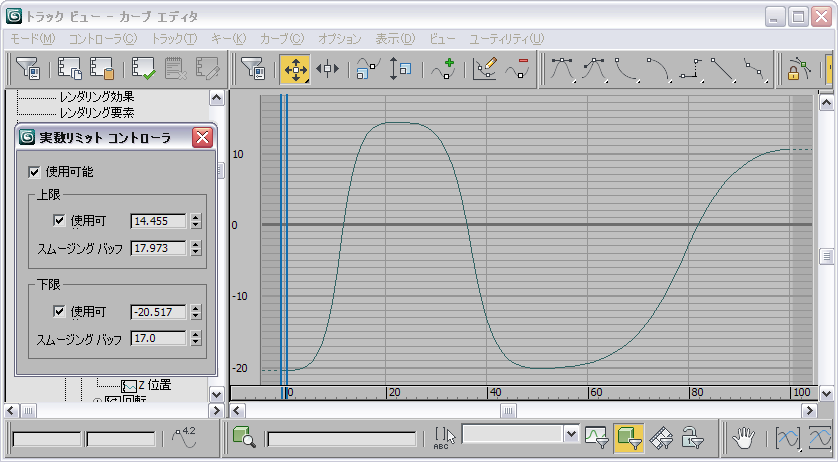

[スムージング バッファ](Smoothing Buffer)編集ボックスを使って、スムージング バッファ値をできる限り大きくします。スムージングの上限値を最大値にすることはできません。
これで、上限値と下限値のそれぞれの位置でスムージングが行われます。

スムージング値の合計の最大値は、上限値と下限値によって決定されます。(上限値
スムージング バッファ値) + (下限値
スムージング バッファ値) が、スムージング値の合計の最大値を超えないようにします。クリッピングの開始位置と終了位置のスムージングの効果を最大限にするには、上限、下限のどちらかの[スムージング バッファ](Smoothing Buffer)の最大値を確認後、その半分の値を設定し、もう一方の[スムージング バッファ](Smoothing Buffer)にも同じ値を設定します。

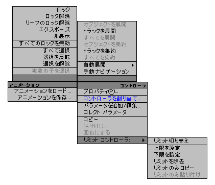

リミット コントローラの右クリック メニューを表示するには、トラック ビュー階層で[リミット コントローラ](Limit Controller)トラックをハイライトし、このトラックを右クリックします。さらに、[コントローラ](Controller)クアッド メニュー
[リミット コントローラ](Limit Controller)メニュー項目へカーソルを移動します。
