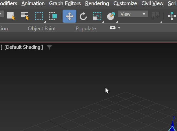

トラック ビュー(カーブ エディタ)を使用したアニメーション コントローラの割り当て
トラック ビュー階層リストで、コントローラをアニメート可能なパラメータに割り当てる 1 つの方法は、トラック名をハイライト表示し、[編集](Edit)メニュー
[コントローラ](Controller)サブメニューの[コントローラを割り当て](Assign Controller)を選択することです。他の方法については、[コントローラを割り当て](Assign Controller)で説明しています。
