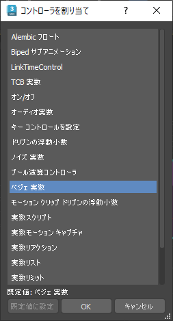

トラック ビューにおけるコントローラの割り当て
例: [トラック ビュー](Track View)でアニメーション コントローラを割り当てるには:
[コントローラ](Controller)サブメニューで、[割り当て](Assign)を選択します。
[コントローラを割り当て](Assign Controller)ダイアログ ボックス
パラメータがアニメートされていれば、新しくコントローラを割り当てると次のいずれかの処理が実行されます。
